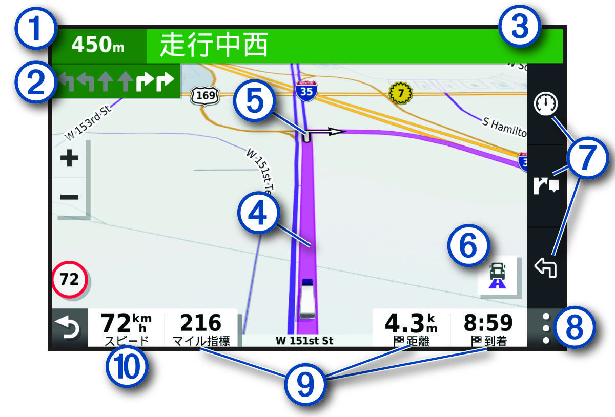

地図上のルート
走行中、デバイスは、音声と地図上の情報で、目的地までのルートを案内します。 方向転換地点や出口、またはその他のアクションに関する指示は、地図の一番上に表示されます。
ナビゲーション地図のアクティブルート(コールアウト付き)
コールアウト番号1
次のアクションまでの距離。
コールアウト番号2
ルートでの次のアクション。 次の方向転換、出口、その他のアクションおよび(利用可能な場合)走行すべきレーンを示します。
コールアウト番号3
次のアクションに関連する通りや出口の名前。
コールアウト番号4
地図上に強調表示されたルート。
コールアウト番号5
ルートでの次のアクション。 地図上の矢印はこの先のアクションの場所を示します。
コールアウト番号6
選択すると、地図上の人気のトラックルートが切り替わります。
コールアウト番号7
地図ツールのショートカット。
コールアウト番号8
地図ツール。 ツールを選択すると、ルートと周辺の詳細情報を表示できます。
コールアウト番号9
データフィールド。
ヒント: これらのフィールドをタッチして表示情報を変更できます (地図データフィールドを変更する)
コールアウト番号10
車速。
