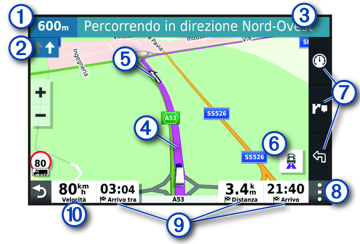

Durante il viaggio, il dispositivo fornisce indicazioni per raggiungere la destinazione utilizzando i comandi vocali e le informazioni sulla mappa. Le indicazioni relative alla svolta o all'uscita successiva o altre azioni vengono visualizzate nella parte superiore della mappa.
Percorso attivo sulla mappa di navigazione con annotazioni
Annotazione numero uno
Distanza dalla svolta successiva.
Annotazione numero due
Svolta successiva nel percorso. Indica la svolta successiva e la corsia corretta da mantenere, laddove disponibile.
Annotazione numero tre
Il nome della strada o dell'uscita associata alla svolta successiva.
Annotazione numero quattro
Percorso evidenziato sulla mappa.
Annotazione numero cinque
Svolta successiva nel percorso. Le frecce sulla mappa indicano la posizione delle svolte successive sul percorso.
Annotazione numero sei
Selezionare per attivare/disattivare i percorsi per camion più comuni sulla mappa.
Annotazione numero sette
Scelte rapide strumenti mappa.
Annotazione numero otto
Strumenti mappa. È possibile selezionare gli strumenti per mostrare ulteriori informazioni sul percorso e i dintorni.
Annotazione numero nove
Campi dati.
SUGGERIMENTO: Toccare questo campo per modificare le informazioni visualizzate (Modifica dei campi dati della mappa).
Annotazione numero dieci
Velocità del veicolo.
