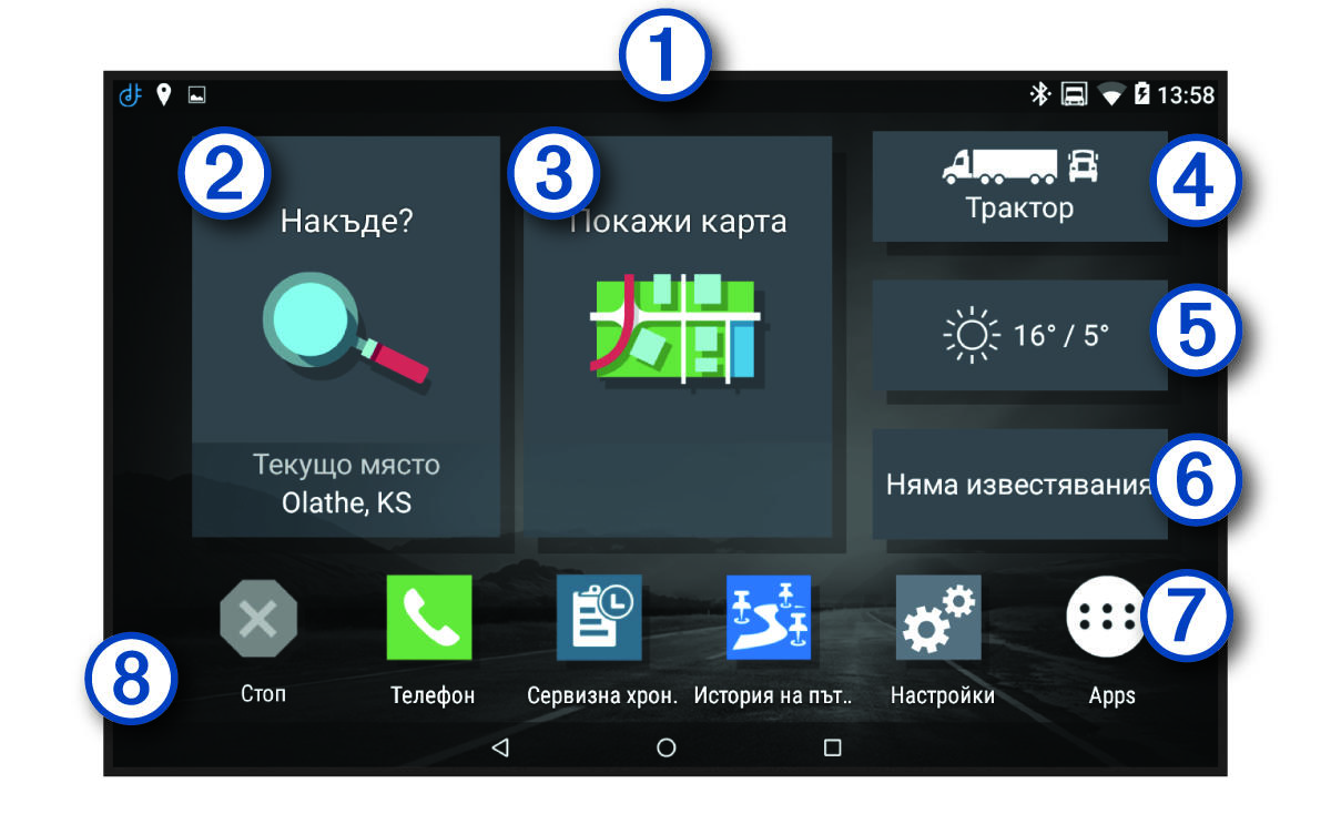

Начален екран
ЗАБЕЛЕЖКА: Оформлението на началния екран може да се различава, ако е персонализирано.
Начален екран на устройството с изнесено означение
Изнесено означение номер едно
Плъзнете надолу за преглед на известия.
Плъзнете два пъти надолу за бърза смяна на настройки и яркост на подсветката.
Изнесено означение номер две
Изберете за започване на маршрут.
Изнесено означение номер три
Изберете за преглед на картата.
Изнесено означение номер четири
Изберете, за да смените профила на превозното средство.
Изнесено означение номер пет
Изберете, за да видите информация за времето за текущото си местоположение. Необходимо е приложението на dēzl™.
Изнесено означение номер шест
Изберете за преглед на интелигентни известия. Необходимо е приложението на dēzl.
Изнесено означение номер седем
Изберете, за да отворите чекмеджето с приложения. Чекмеджето с приложения съдържа кратки команди до всичките приложения, инсталирани на Вашето устройство.
Изнесено означение номер осем
Задръжте, за да персонализирате тапета или да добавете изпълними модули към началния екран.
