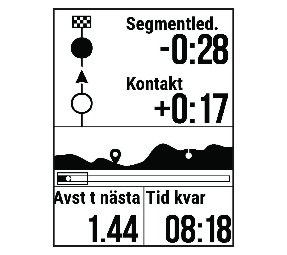

    Segmentets datasida visas automatiskt.
    Racingdata för segment
