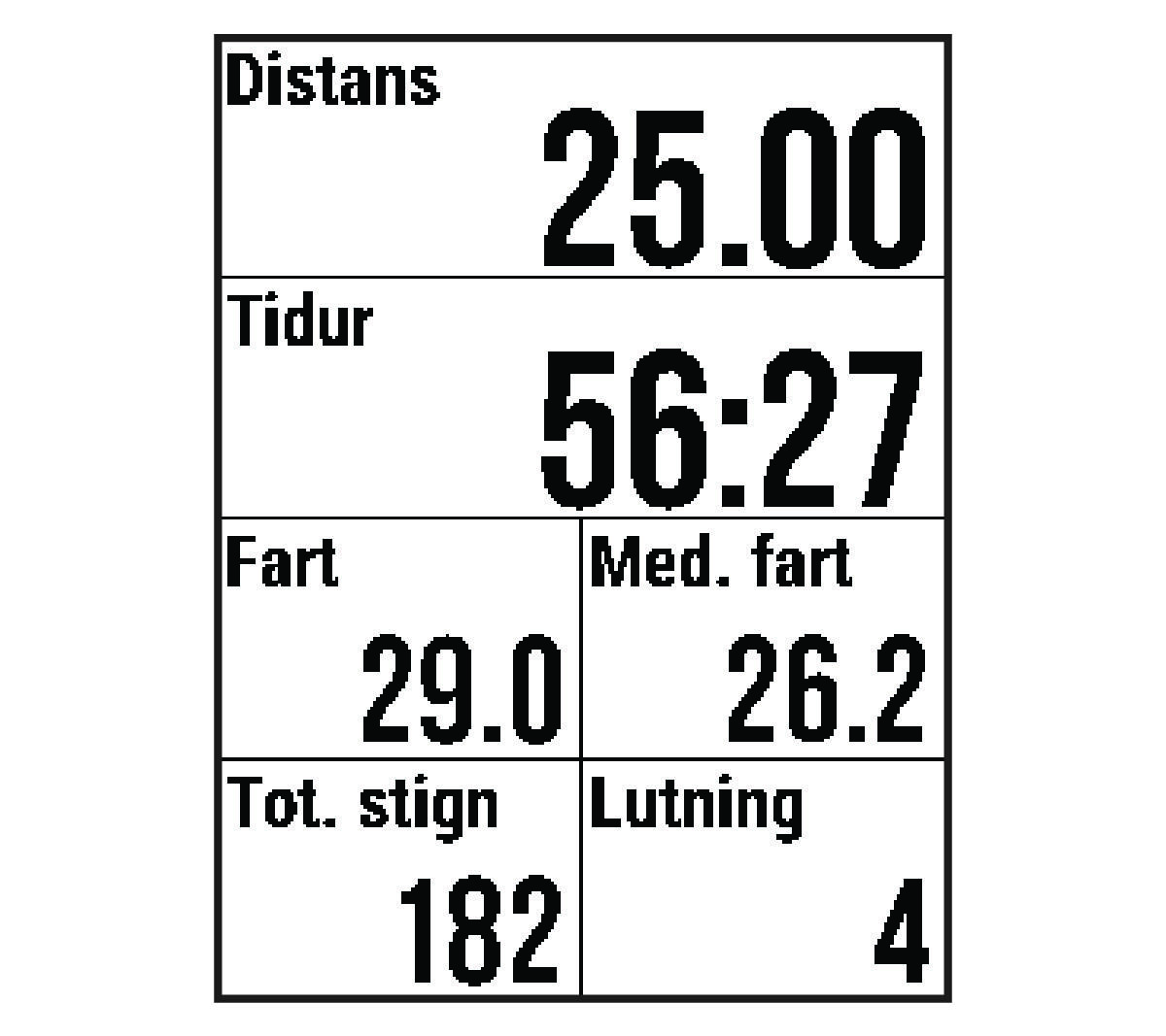

    Aktivitetstimer med cykeldata
    Obs!: Historiken registreras bara medan aktivitetstiduret är igång.
  6. Välj Start om du vill stoppa aktivitetstiduret.
