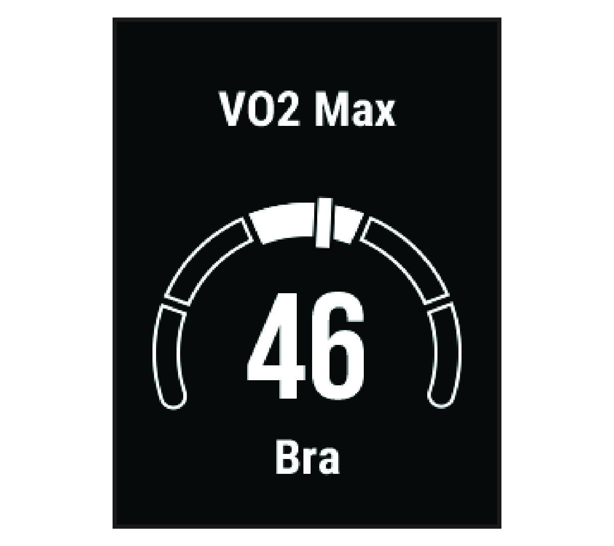

    Ditt förväntade VO2-maxvärde visas som en siffra och position på mätaren.
