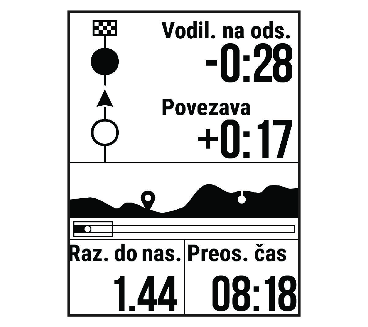

    Podatkovni zaslon za odseke se odpre samodejno.
    Podatki o tekmovanju na odsekih
