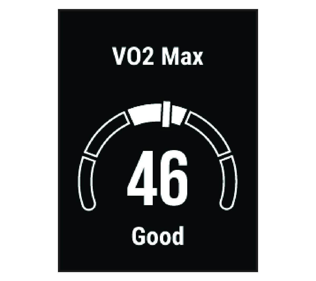

  1. Rulaţi la intensitate ridicată constantă timp de cel puţin 20 de minute în aer liber.
  2. La finalul turei, selectaţi Save Ride.
  3. Ţineţi apăsat Simbol meniu.
  4. Selectaţi My Stats > VO2 Max.
    Estimarea volumului VO2 max. este afişată sub forma unui număr şi ca poziţie pe indicator.
