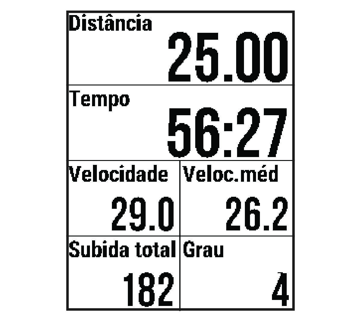

    Temporizador de atividade com dados da bicicleta
    OBSERVAÇÃO: O histórico será gravado apenas enquanto o temporizador de atividade estiver funcionando.
