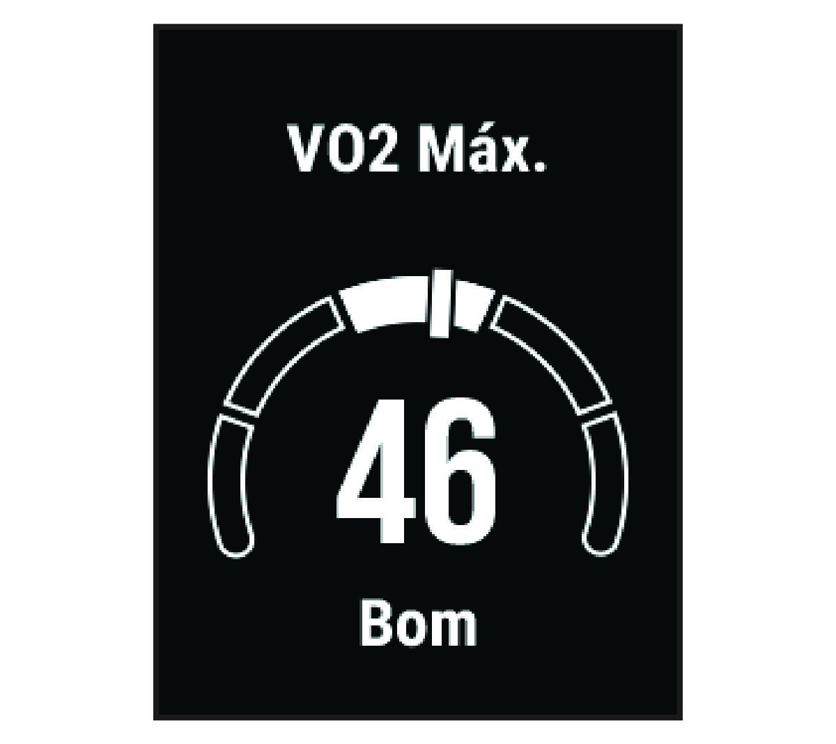

  4. Selecione Minhas estatíst. > VO2 Máx..
    O VO2 máximo estimado aparece como número e posição no medidor.
