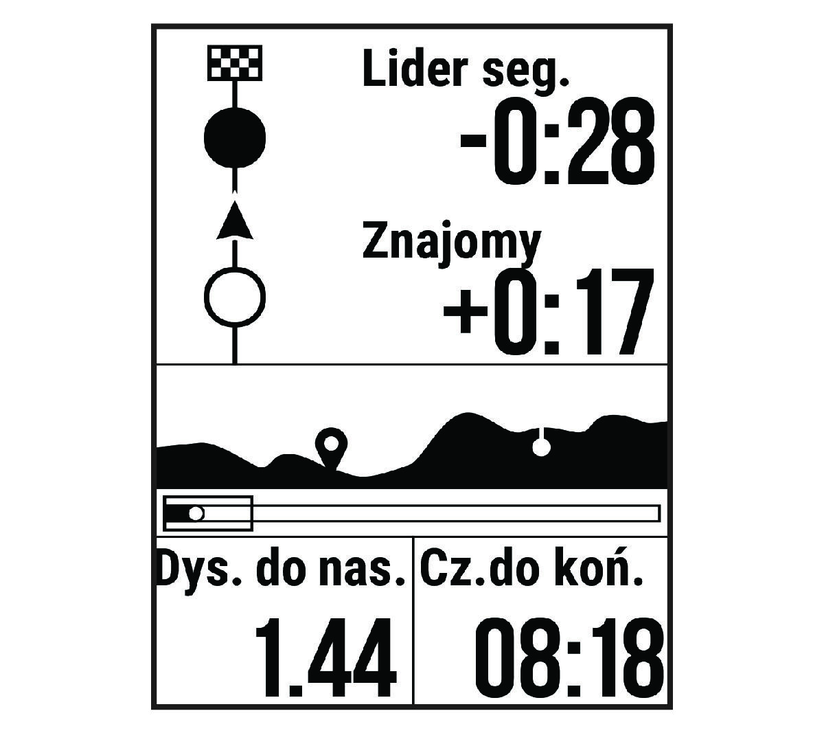

    Automatycznie zostanie wyświetlony ekran z danymi segmentu.
    Dane dotyczące wyścigów segmentowych

    Możesz ścigać się z liderem segmentu, innymi rowerzystami (jeśli są dostępni) lub spróbować pobić własny rekord. Cel jest automatycznie wyznaczany w oparciu o Twój bieżący poziom wydajności.
Po ukończeniu segmentu zostanie wyświetlony komunikat.
