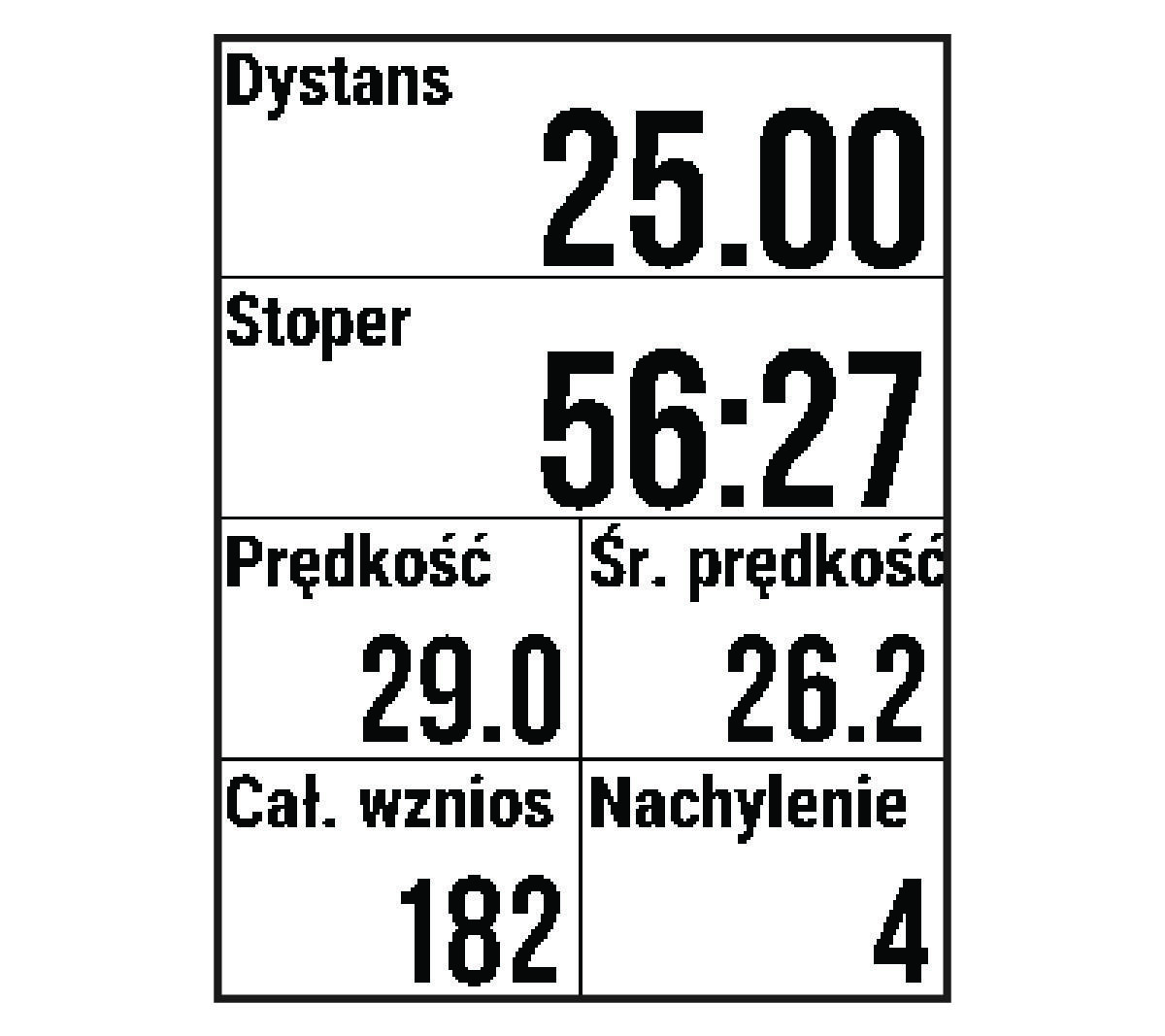

    Stoper aktywności z danymi rowerowymi
    UWAGA: Historia jest zapisywana jedynie wtedy, gdy licznik aktywności jest włączony.
