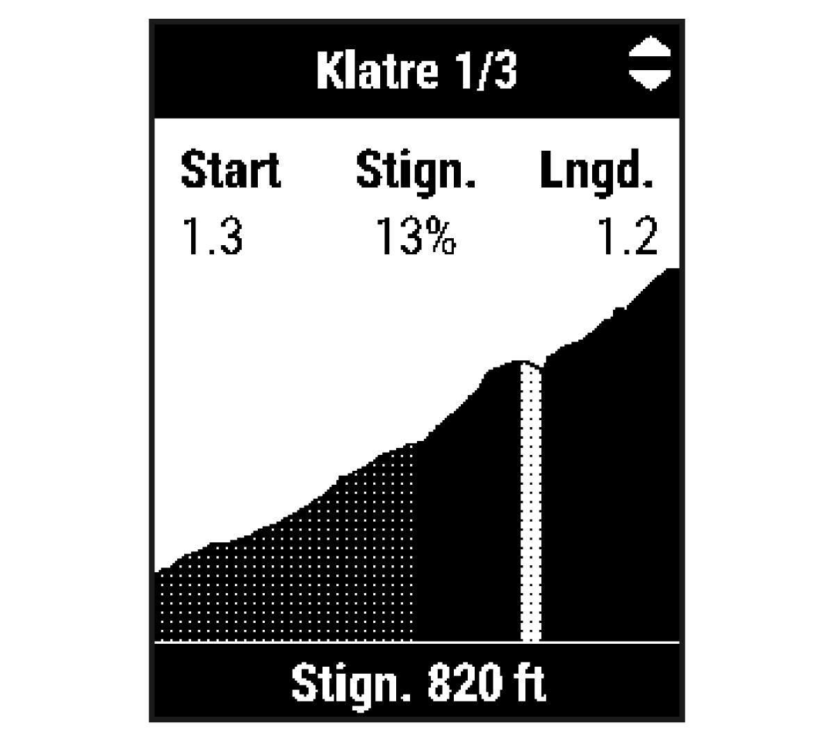

    Når du starter på en stigning, vises ClimbPro-skjermen automatisk.
    ClimbPro-data
