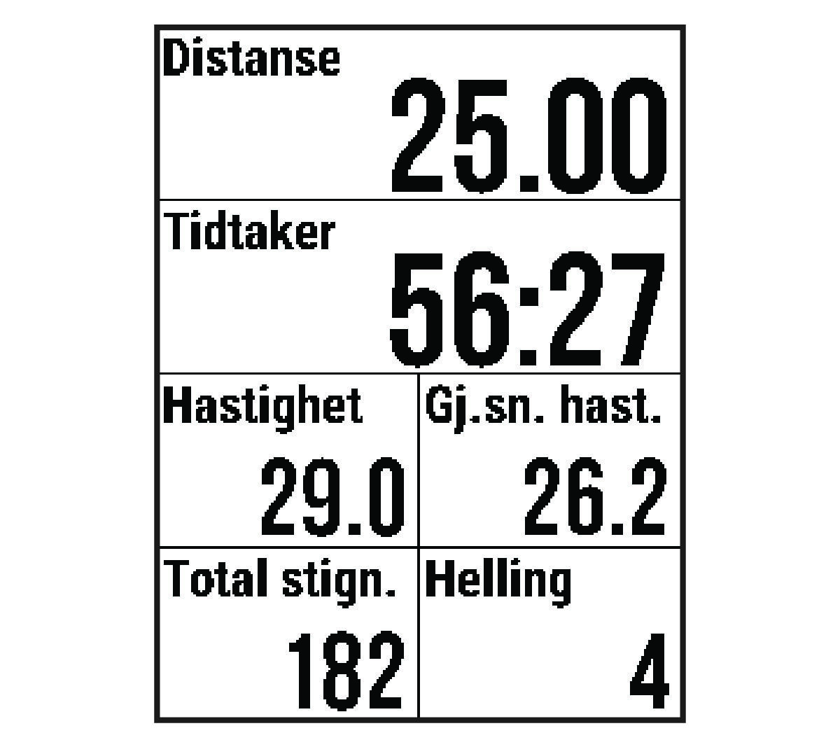

    Aktivitetstidtaker med sykkeldata
    MERK: Oppføringer i loggen registreres bare når aktivitetstidtakeren går.
