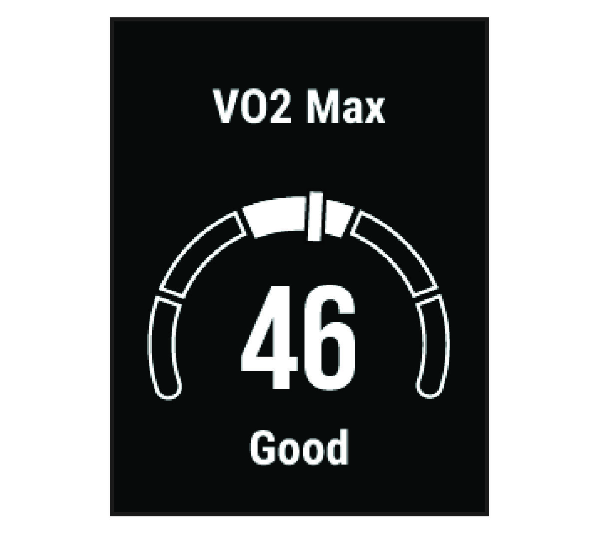

  1. Sykle med konstant høy intensitet i minst 20 minutter utendørs.
  2. Etter turen velger du Lagre tur.
  3. Hold nede Menysymbol.
  4. Velg Min statistikk > Kondisjon.
    Kondisjonsberegningen vises som et tall og en posisjon på måleren.
    Kondisjonsberegningsdata
