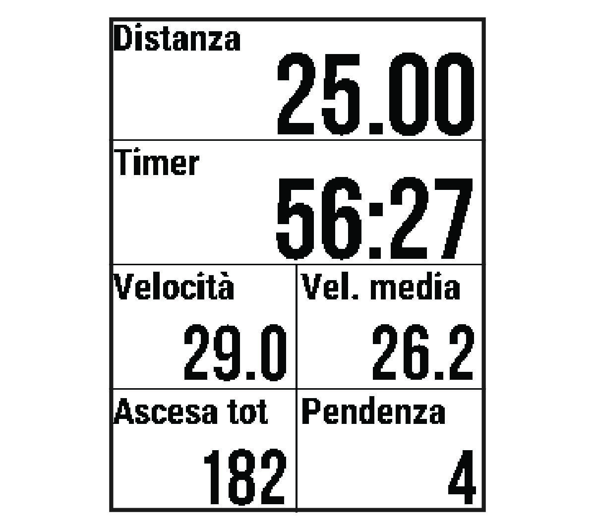

    Timer attività con dati sulla bici
    NOTA: La cronologia viene registrata solo mentre il timer dell'attività è in esecuzione.
