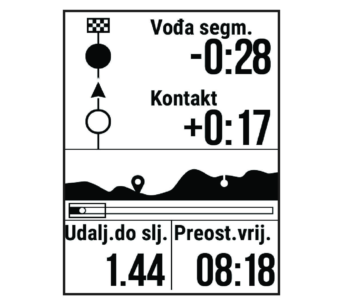

    Automatski će se prikazati zaslon s podacima o segmentu.
    Podaci utrkivanja u segmentima
