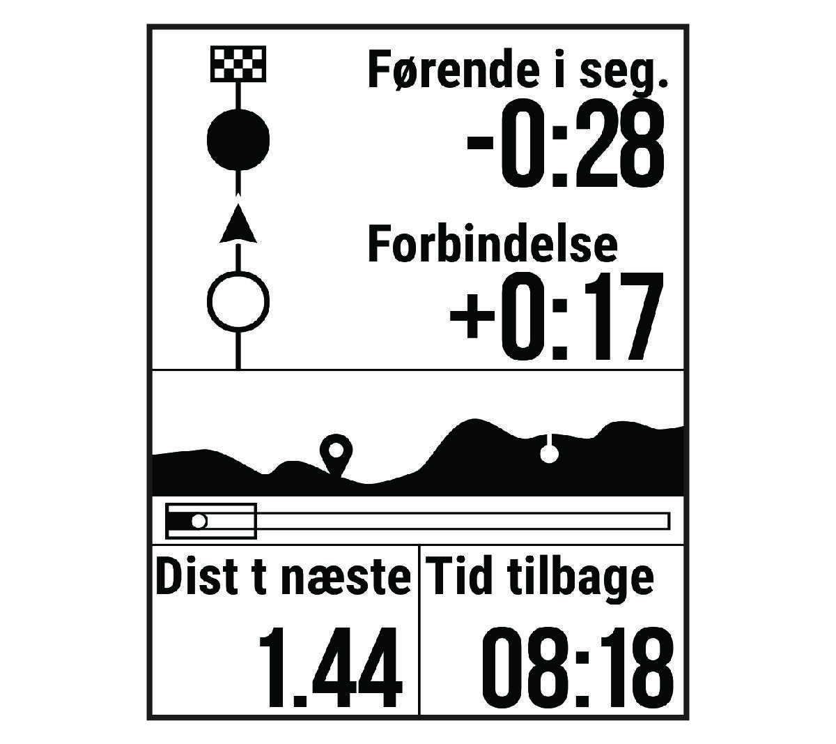

    Segmentdataskærmen vises automatisk.
    Segmentkapsejladsdata
