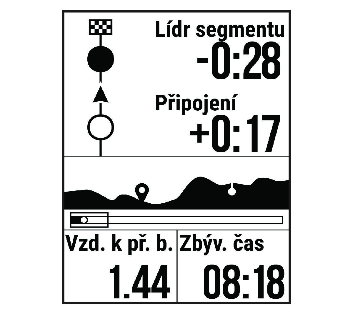

  2. Začněte závodit v segmentu.
    Automaticky se zobrazí datová obrazovka segmentu.
    Data segmentu závodu
