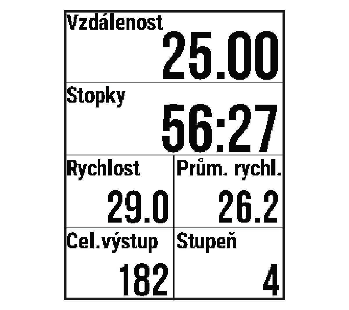

    Stopky aktivity s cyklistickými údaji
    POZNÁMKA: Historie je zaznamenávána pouze tehdy, pokud běží stopky aktivity.
