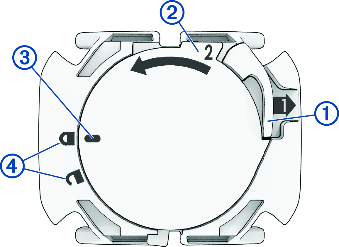

  1. En la parte posterior del sensor, empuja la palanca hacia fuera 1 y utiliza la pestaña 2 para girar la cubierta hacia la izquierda hasta que el marcador 3 apunte hacia el icono de desbloqueo 4.
    NOTA: Algunos modelos no tienen la palanca y la pestaña en la parte posterior del sensor. No obstante, tendrás que girar la tapa de las pilas hacia la izquierda igualmente.
    Pila del sensor con anotaciones
