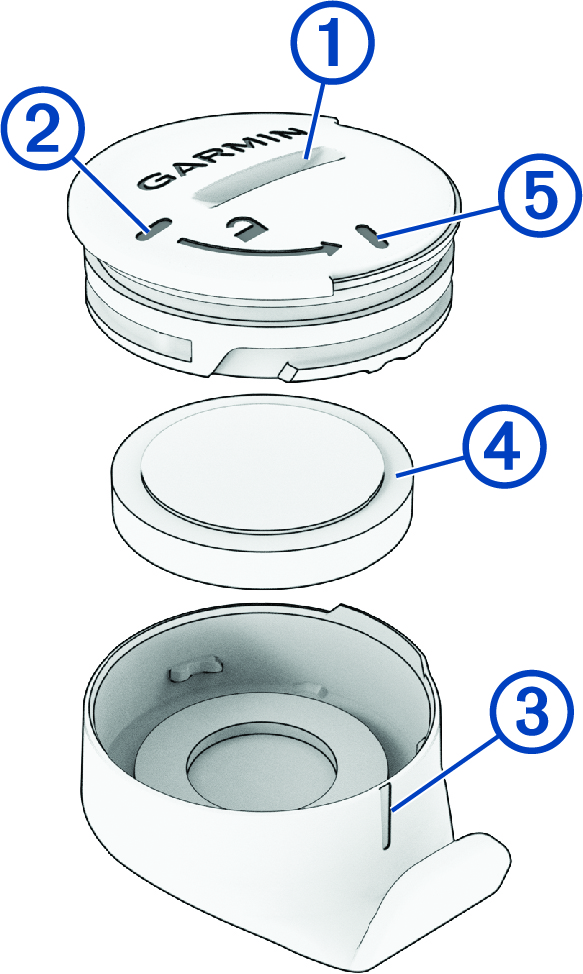

  2. Localiza la tapa de pilas circular 1 en la parte frontal del sensor.
    Pila del sensor con anotaciones
  3. Gira la tapa hacia la izquierda hasta que el marcador 2 esté alineado con el 3.
    NOTA: Algunos modelos no tienen los mismos marcadores. No obstante, tendrás que girar la tapa hacia la izquierda igualmente.
    SUGERENCIA: Puedes utilizar la funda para mejorar el agarre de la caja.
  4. Retira la tapa y la pila 4.
  5. Espera 30 segundos.
  6. Introduce la nueva pila en la tapa, teniendo en cuenta la polaridad.
    NOTA: No deteriores ni pierdas la junta circular.
  7. Alinea los marcadores de la tapa 2 y 3.
    NOTA: La cubierta debe encajar perfectamente con la carcasa del sensor.
  8. Gira la tapa hacia la derecha hasta que el marcador 5 esté alineado con el 3.
