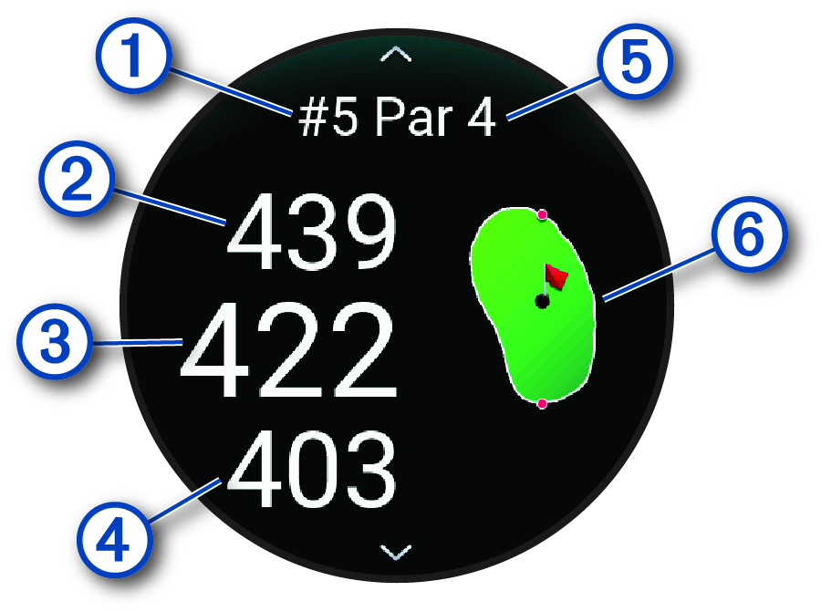

Informazioni sulle buche
L'orologio calcola la distanza fino alla parte anteriore e posteriore del green e fino alla posizione della bandierina selezionata (Spostare la bandierina).
Golf hole view data with callouts
1
Numero buca corrente
2
Distanza dalla parte posteriore del green
3
Distanza dalla posizione della bandierina selezionata
4
Distanza dalla parte anteriore del green
5
Par per la buca
6
Mappa del green

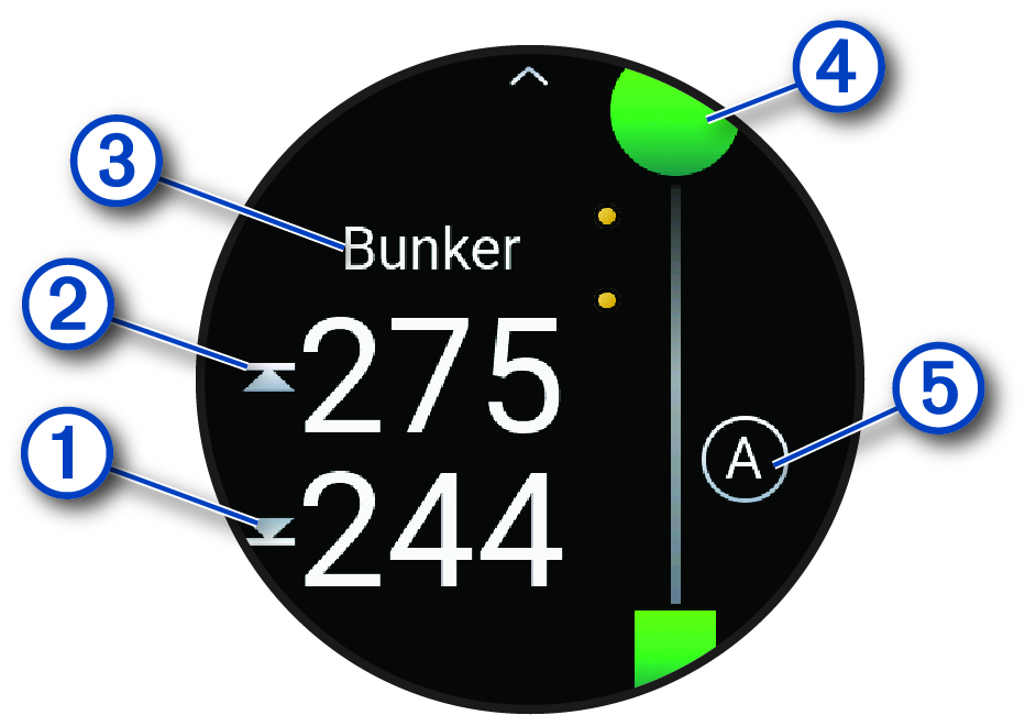

Visualizzazione degli ostacoli
È possibile visualizzare la distanza dagli ostacoli presenti lungo il fairway per le buche del par 4 e 5. Gli ostacoli che influenzano la scelta del colpo vengono visualizzati singolarmente o in gruppi per consentire di calcolare la distanza dal layup.
  1. Dalla schermata della buca, premere START.
  2. Selezionare Ostacoli.
    Bunker data with callouts
    • Le distanze dalla parte anteriore 1 e posteriore 2 dell'ostacolo più vicino vengono visualizzate sullo schermo.
    • Il tipo di ostacolo 3 viene indicato nella parte superiore della pagina.
    • Il green è rappresentato da un mezzo cerchio 4 nella parte superiore dello schermo. La linea sotto al green rappresenta il centro del fairway.
    • Gli ostacoli 5 vengono indicati da una lettera che rappresenta l'ordine dei pericoli sulla buca e vengono visualizzati sotto al green nelle posizioni approssimative rispetto al fairway.
  3. Premere UP o DOWN per visualizzare altri ostacoli per la buca corrente.
