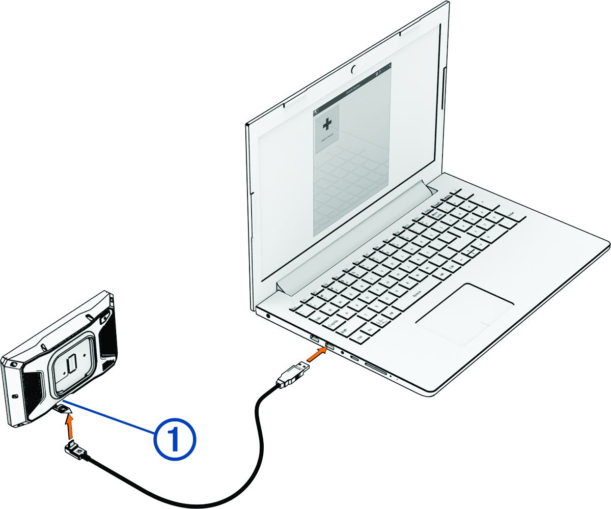

  3. 使用 USB 傳輸線將您的裝置連接到電腦。
將傳輸線接頭較小的一端插入到 zūmo 裝置的 USB 連接埠 ①,並將較大的一端接到電腦的 USB 連接埠。

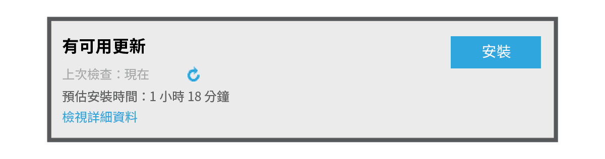

設定完成後,Garmin Express 應用軟體會顯示您裝置可用的更新。
  1. 選擇一個選項:
    • 要安裝所有可用的更新,選擇 安裝全部。
    • 要安裝特定的更新,選擇 檢視詳細資料,並選擇要安裝更新旁的 更新。
Garmin Express 應用軟體會下載並安裝更新到您的裝置。地圖更新檔案很大,此程序在網際網路連線較慢的情況下,可能會需要很長的時間。
