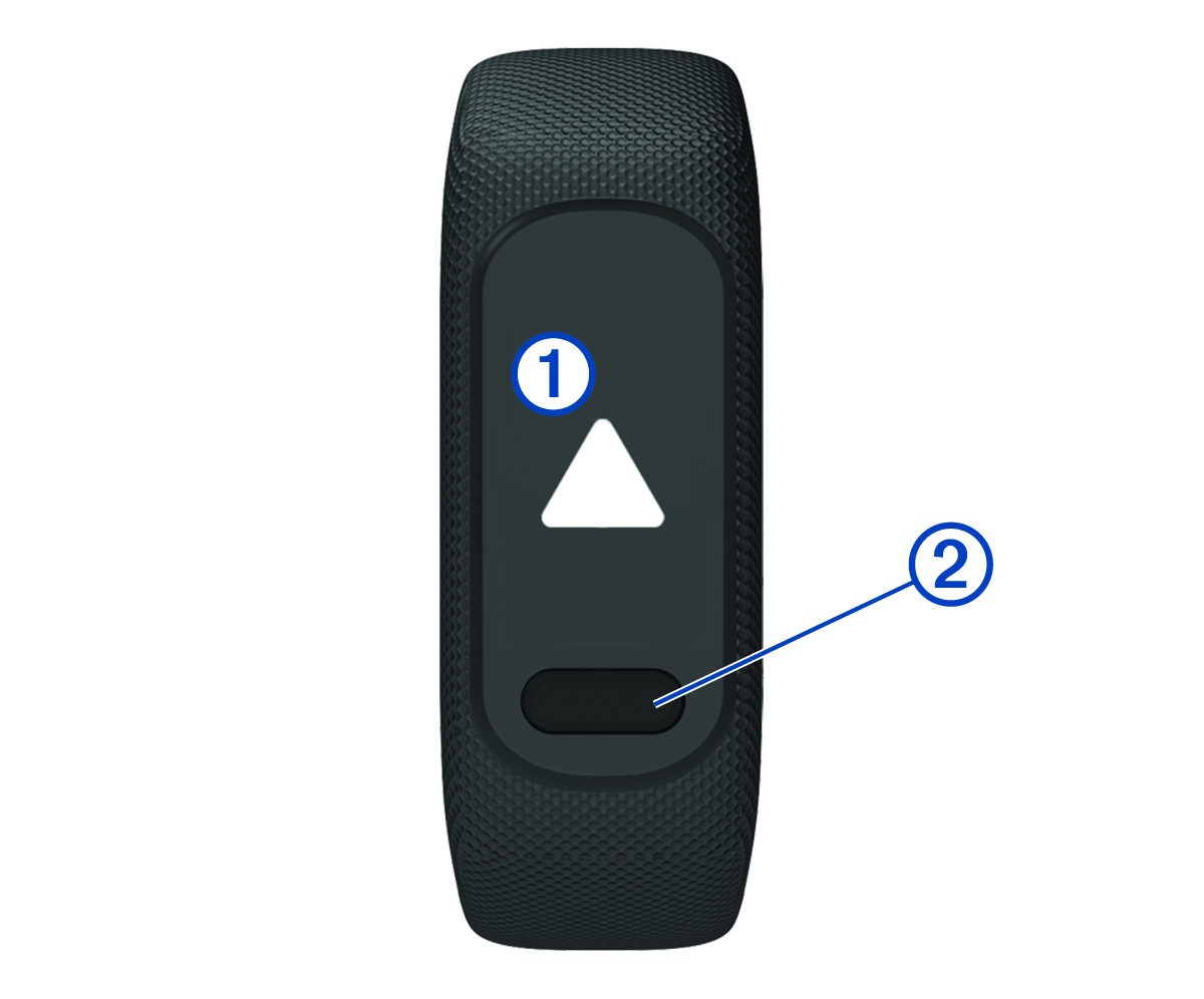

더블 탭: 터치스크린 ① 을 더블 탭하면 시계가 활성화됩니다.

누르기: 시계의 화면을 켜려면 ② 를 누릅니다.
