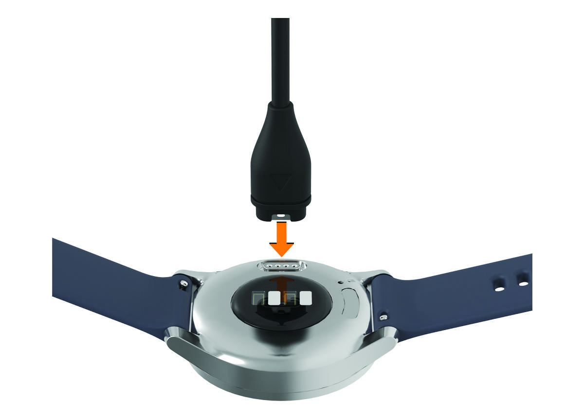

  2. USB 케이블의 작은 단자를 장치의 충전 포트에 꼽습니다.
  1. USB 케이블을 전원에 연결하여 장치를 켜고 충전하십시오 (11 페이지, 장치 충전하기).

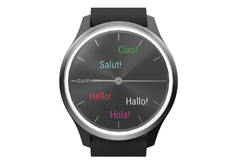

장치를 켜면 안녕! (안녕하세요) 라는 글자가 표시됩니다.
