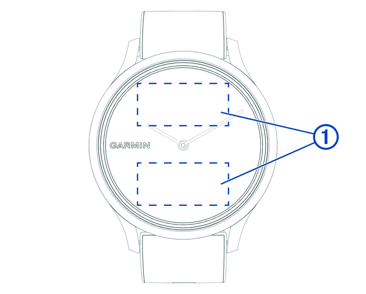

위젯이나 메뉴 옵션을 스크롤하려면 터치스크린을 미십시오.
참고: 시계 바늘 위를 직접 밀거나 시계 바늘이 움직이는 과정에 화면을 미는 것을 피하십시오. 최상의 결과를 얻으려면 터치스크린 부분을 미십시오.
