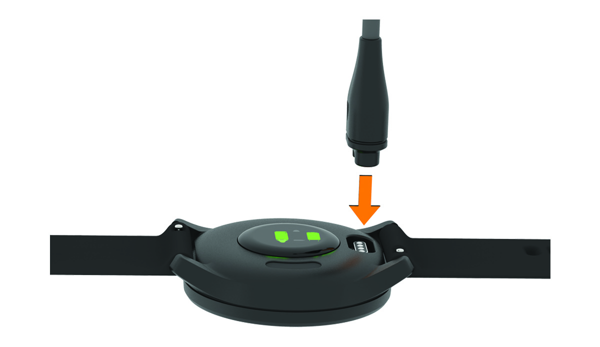

  2. Cắm đầu nhỏ của cáp USB vào cổng sạc thiết bị.
  1. Cắm cáp USB vào nguồn điện để bật thiết bị (Sạc thiết bị).
