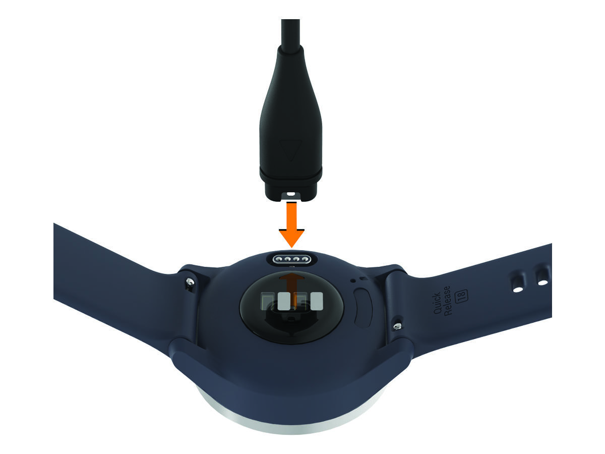

  2. 將 USB 傳輸充電線較小的一端與裝置 USB 連接埠連接。
  3. 將USB 傳輸充電線插上電源以開啟裝置(為裝置充電)。
