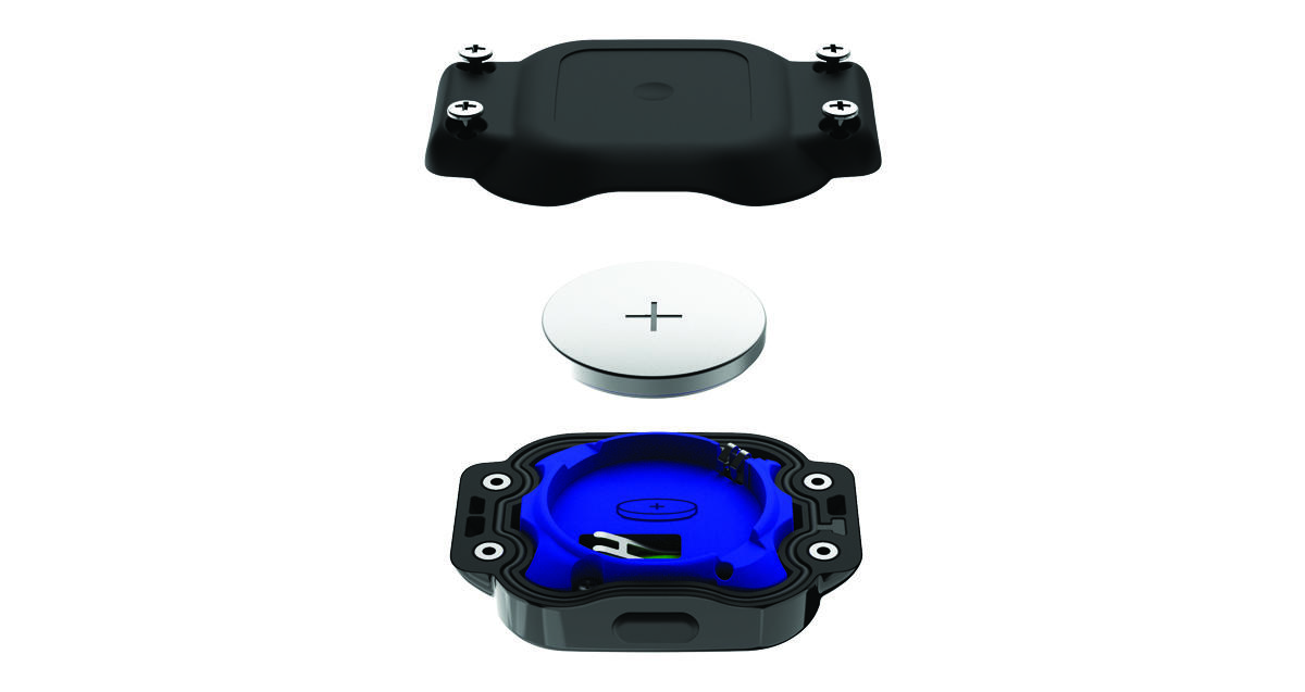

배터리 교체하기
장치는 한 개의 CR2025 배터리를 사용합니다.
  1. 밴드에서 모듈을 제거합니다.
  1. 소형 필립스 스크루드라이버를 사용하여 장치 뒷 면의 네 개의 나사를 제거합니다.
  2. 뒷면 케이스와 배터리를 제거합니다.
  1. 배터리의 양극이 뒷면 케이스를 바라보도록 하여 새 배터리를 삽입합니다.
  2. 개스킷이 손상되지는 않았으며 전면 케이스에 제대로 안착되었는지 확인합니다.
  3. 뒷면 케이스를 다시 결합합니다.
  4. 나사를 단단하고 균일하게 조입니다.
  5. 장치 장착부 주변의 밴드를 잡아당겨 늘인 다음, 장치를 실리콘 밴드 안에 넣습니다.
장치의 버튼이 밴드 측면의 버튼 삽입부에 정확하게 정렬되어야 합니다.
