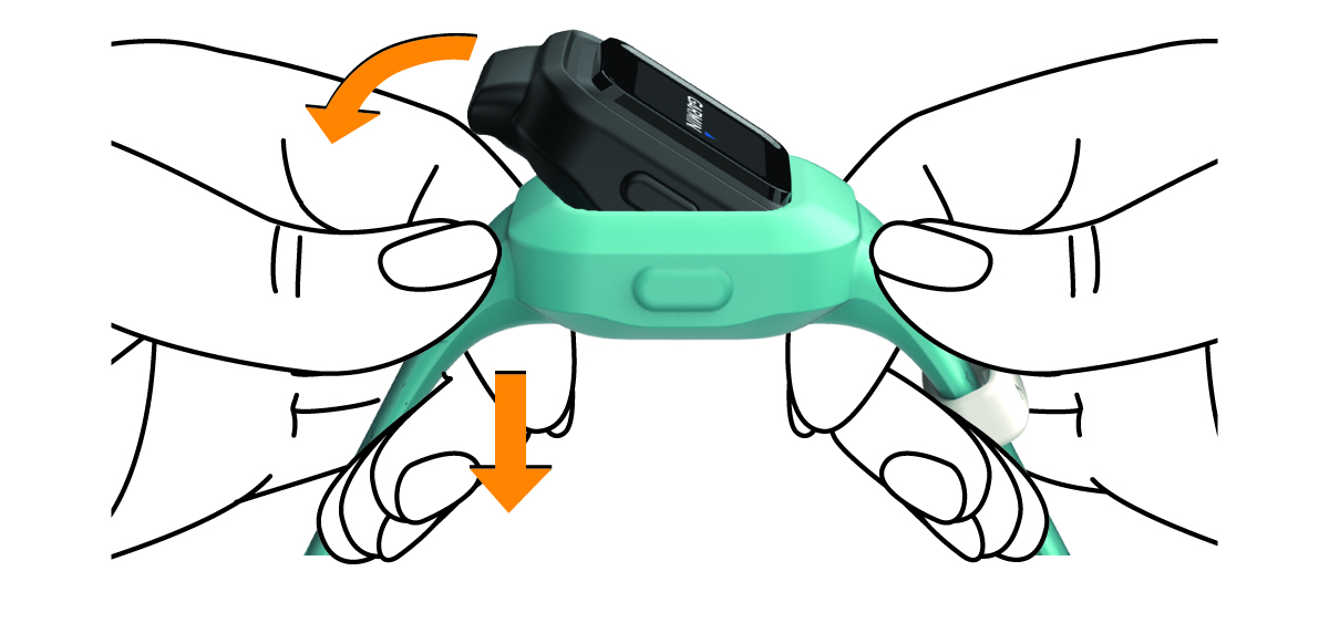

- 밴드에서 모듈을 제거합니다.

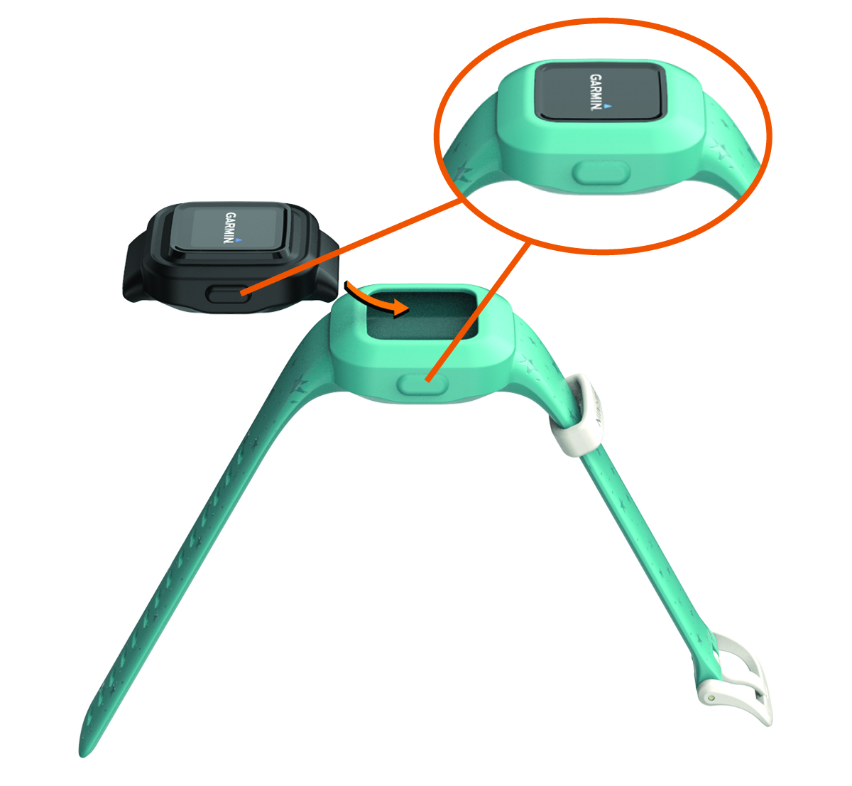

- 장치 장착부 주변의 밴드를 잡아당겨 늘인 다음, 장치를 실리콘 밴드 안에 넣습니다.
장치의 버튼이 밴드 측면의 버튼 삽입부에 정확하게 정렬되어야 합니다.
