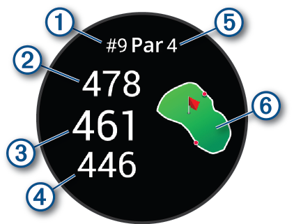

螢幕顯示球洞資訊畫面。
目前球洞編號
距果嶺後緣的距離
距果嶺中間的距離
距果嶺前緣的距離
球洞的標準桿
⑥
果嶺地圖
備註:由於旗桿位置會變更,手錶僅會計算至果嶺前緣、中心與後緣,而非實際旗桿的距離。

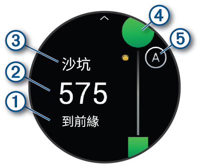

檢視障礙區
您可以檢視標準桿 4 桿及 5 桿球洞與球道上障礙區的距離。裝置會個別或分組顯示會影響您揮桿選擇的障礙區以協助您決定打點或飛越的距離。
  1. 按下 鍵。
  2. 選擇 障礙區
  • 螢幕上會顯示與最靠近的障礙區前緣或後緣的指引 及距離
  • 障礙區類型 會顯示於畫面頂端。
  • 畫面頂端的半圓 形 代表果嶺。果嶺下方的線條代表球道中線。
  • 障礙區 會以字母標示障礙區在球洞的順序,並以相對於球道的位置顯示於果嶺下方。

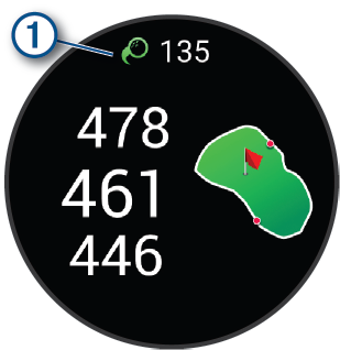

使用 Garmin AutoShot 功能測量揮桿
每當您在球道上揮桿,您的手錶便會記錄距離以便稍後查看(檢視擊球紀錄)。推桿不會被偵測。
  1. 打高爾夫球時,將手錶配戴在引導手,自動偵測的效果較佳。
當手錶偵測到揮桿時,您與擊球點的距離將會顯示在畫面頂端的橫幅中
小秘訣:點一下橫幅可將其隱藏 10 秒鐘。
  1. 揮下一桿。
手錶記錄上一桿的擊球距離。
