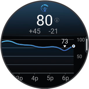

ภาพรวม Body Battery
ภาพรวม Body Battery แสดงระดับ Body Battery ของคุณในปัจจุบัน
  1. ปัดขึ้นเพื่อดูภาพรวม Body Battery
หมายเหตุ: คุณอาจต้องการเพิ่มภาพรวมไปยังลูปภาพรวม (การปรับแต่งลูปภาพรวม)
  1. เลือกภาพรวมเพื่อดูกราฟข้อมูลแบตเตอรี่ล่าสุดในร่างกายของคุณ
  1. ปัดขึ้นเพื่อดูกราฟรวมของ Body Battery และระดับความเครียดของคุณ
  2. ปัดขึ้นเพื่อดูรายการปัจจัยที่ส่งผลต่อระดับ Body Battery
หมายเหตุ: เลือกแต่ละปัจจัย เพื่อดูรายละเอียดเพิ่มเติม
