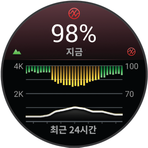

펄스 옥시미터 요약 정보 화면을 통해 펄스 옥시미터 계측을 수동으로 시작할 수 있습니다(펄스 옥시미터 계측값 측정하기). 또한 올데이 모드를 켤 수도 있습니다(펄스 옥시미터 모드 설정하기). 움직이지 않는 동안 펄스 옥시미터 요약 정보를 볼 때 워치가 사용자의 산소포화도와 고도를 측정합니다. 고도 프로파일은 사용자의 고도에 따라 펄스 옥시미터 측정값이 어떻게 변화하는지 알아내는데 도움이 됩니다.
시계는 펄스 옥시미터 계측값을 산소 포화도 퍼센티지와 그래프의 색상으로 표시합니다.

①
고도 표시
②
지난 24 시간 동안의 평균 산소 포화도 계측값의 그래프
③
가장 최근 산소 포화도 계측값
④
산소 포화도 퍼센티지 표시
⑤
지난 24 시간 동안의 고도 계측값의 그래프
