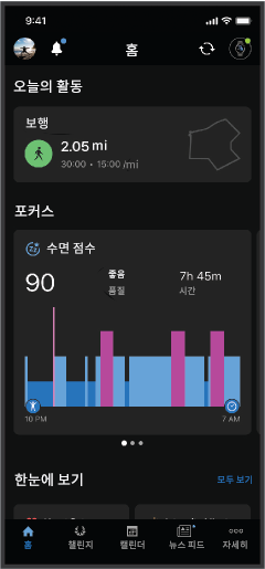

Garmin Connect 앱 사용하기
휴대폰에 장치를 페어링한 후 (휴대폰 페어링하기), Garmin Connect 앱을 사용하여 모든 활동 데이터를 Garmin Connect 계정에 업로드할 수 있습니다.
  1. Garmin Connect 앱이 휴대폰에서 구동되고 있는지 확인합니다.
  2. 워치를 휴대폰으로부터 10m(30피트) 이내에 위치시킵니다.
휴대폰은 데이터를 Garmin Connect 앱과 Garmin Connect 계정에 자동으로 동기화합니다.
Garmin Connect 앱을 사용하여 소프트웨어 업데이트하기
Garmin Connect 앱을 사용하여 시계의 소프트웨어를 업데이트 하려면, 우선 Garmin Connect 계정을 보유해야 하며 시계를 호환 휴대폰과 페어링시켜야 합니다 (휴대폰 페어링하기).
워치를 Garmin Connect 앱과 동기화합니다(Garmin Connect 앱 사용하기).
새로운 소프트웨어를 사용할 수 있는 경우, Garmin Connect 앱은 업데이트를 사용자의 워치에 자동으로 전송합니다.
