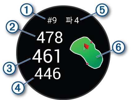

홀 정보 화면이 나타납니다.
①
현재 홀 번호
②
그린 뒤까지의 거리
③
그린 중간까지의 거리
④
그린 앞까지의 거리
⑤
홀에 대한 파 수
⑥
그린의 지도
참고: 핀 위치가 변경되면, 워치는 그린의 앞쪽, 중앙, 뒤쪽까지의 거리를 다시 계산하지만, 실제 핀 위치까지의 거리는 계산하지 않습니다.

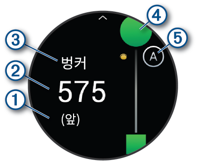

해저드 확인하기
파4 또는 파5 홀의 페어웨이를 따라 해저드까지의 거리를 확인할 수 있습니다. 레이업 또는 캐리의 거리를 결정하는데 도움이 될 수 있도록, 샷 선택에 영향을 끼치는 헤저드가 개별적으로 표시되거나 그룹으로 표시됩니다.
  1. 를 누르세요.
  2. 해저드를 선택하세요.
  • 가장 가까운 위험 요소의 앞 또는 뒤까지 방향①과 거리②가 화면에 표시됩니다.
  • 화면의 상단에는 해저드 종류③가 수록됩니다.
  • 화면 상단에서 반원의 형태④로 그린이 표시됩니다. 이 그린 아래의 선은 페어웨이의 중앙을 나타냅니다.
  • 해저드⑤는 해당 홀의 해저드 상태를 상징하는 글자로 표시되며, 그린 아래쪽의 페어웨이에 대한 대략적인 위치에 표시됩니다.

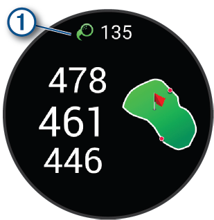

오토샷 기능을 사용하여 샷을 측정하기
페어웨이를 따라 샷을 실시할 때마다, 시계는 나중에 이것을 확인할 수 있도록 귀하의 샷 거리를 기록합니다 (샷 기록 보기). 퍼팅는 감지되지 않습니다.
  1. 골프를 플레이하는 도중, 샷 감지 성능을 향상시키려면 앞쪽 손목(샷 방향의 손목)에 시계를 착용하세요.
시계가 샷을 감지하면, 샷 지점으로부터 현재 귀하의 위치 까지의 거리가 화면 상단의 배너①에 나타납니다.
팁: 배너를 탭하여 10초 동안 배너를 숨길 수 있습니다.
  1. 다음 샷을 치세요.
이제 시계는 마지막으로 실시한 샷의 거리를 기록합니다.
