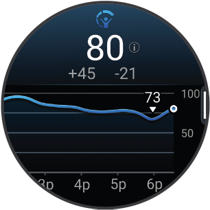

바디 배터리 위젯 요약 보기
바디 배터리 위젯 요약은 현재의 바디 배터리 수준을 화면에 표시합니다.
  1. 바디 배터리 요약 정보를 보려면 화면을 위로 미세요.
참고: 목록에 요약 정보를 추가해야 할 수도 있습니다 (요약 정보 목록을 사용자 설정하기).
  1. 최신 바디 배터리 데이터 그래프를 보려면 요약 정보를 선택하세요.
  1. 바디 배터리와 스트레스 수준을 모두 보여주는 그래프를 보려면 화면을 위로 미세요.
  2. 위로 밀어 바디 배터리에 영향을 미치는 요인의 목록을 볼 수 있습니다.
참고: 각 요인을 선택하면 자세한 내용을 볼 수 있습니다.
