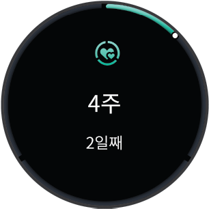

임신 추적
임신 추적 기능은 자신의 임신에 대한 주간 업데이트를 표시하고, 건강 및 영양 정보를 제공합니다. 사용자는 자신의 시계를 사용하여 신체적 증상과 감정적 증상, 혈당 수치, 아기의 움직임 등을 기록할 수 있습니다(임신 정보 기록하기). Garmin Connect 앱의 건강 통계 설정에서 이 기능을 설정하거나 더 자세히 알아볼 수 있습니다.
임신 정보 기록하기
정보를 기록하려면, 먼저 Garmin Connect 앱에서 임신 추적 기능을 설정해야 합니다.
  1. 화면을 밀어 여성 건강 추적 요약 정보를 찾으세요.
  1. 화면을 탭합니다.
  2. 옵션을 선택하세요:
    • 신체적 증상, 기분 등을 기록하려면 증상을 선택하세요.
    • 식전과 식후 및 취침 전의 혈당 수치를 기록하려면 혈당을 선택하세요.
    • 스톱워치와 타이머를 사용하여 아기의 움직임을 기록하려면 움직임을 선택하세요.
  3. 화면상의 지시에 따르세요.
