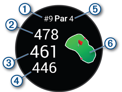

Layar informasi hole muncul.
Nomor hole saat ini
Jarak ke belakang green
Jarak ke tengah green
Jarak ke depan green
Par untuk hole
Peta green
CATATAN: Karena lokasi pin berubah-ubah, jam tangan menghitung jarak ke depan, tengah, dan belakang dari green, tapi bukan lokasi pin sebenarnya.

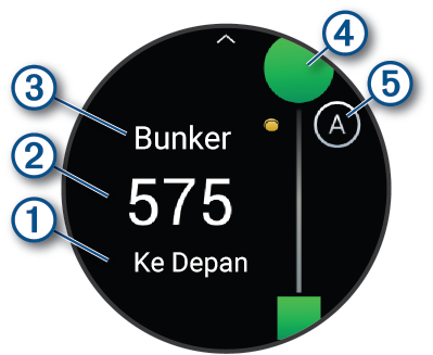

Melihat Hazard
Anda dapat melihat jarak ke hazard sepanjang fairway untuk hole par 4 dan 5. Hazard yang mempengaruhi pemilihan pukulan ditampilkan satu per satu atau dalam kelompok untuk membantu menentukan jarak ke layup atau carry.
  1. Tekan .
  2. Pilih Hazard.
  • Arah dan jarak ke depan atau belakang hazard terdekat akan muncul di layar.
  • Jenis hazard tercantum di bagian atas layar.
  • Green diwakili sebagai setengah lingkaran di bagian atas layar. Garis di bawah green mewakili pusat fairway.
  • Hazard ditandai dengan huruf yang menunjukkan urutan hazard pada hole tersebut, serta ditampilkan di bawah green di lokasi perkiraan relatif terhadap fairway.

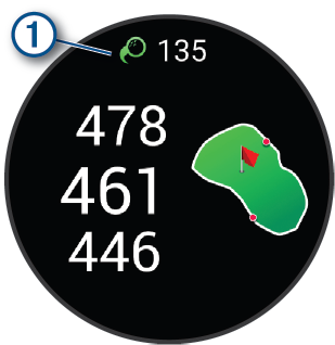

Mengukur Pukulan dengan Fitur Garmin AutoShot
Setiap kali Anda memukul di sepanjang fairway, jam tangan merekam jarak pukulan sehingga Anda dapat melihatnya nanti (Melihat Riwayat Pukulan Anda). Putt tidak terdeteksi.
  1. Saat bermain golf, kenakan jam tangan di pergelangan tangan dominan Anda untuk deteksi pukulan yang lebih baik.
Saat jam tangan mendeteksi pukulan, jarak Anda dari lokasi pukulan muncul di banner di bagian atas layar.
TIPS: Anda dapat mengetuk banner untuk menyembunyikannya selama 10 detik.
  1. Lakukan pukulan berikutnya.
Jam tangan mencatat jarak pukulan terakhir Anda.
