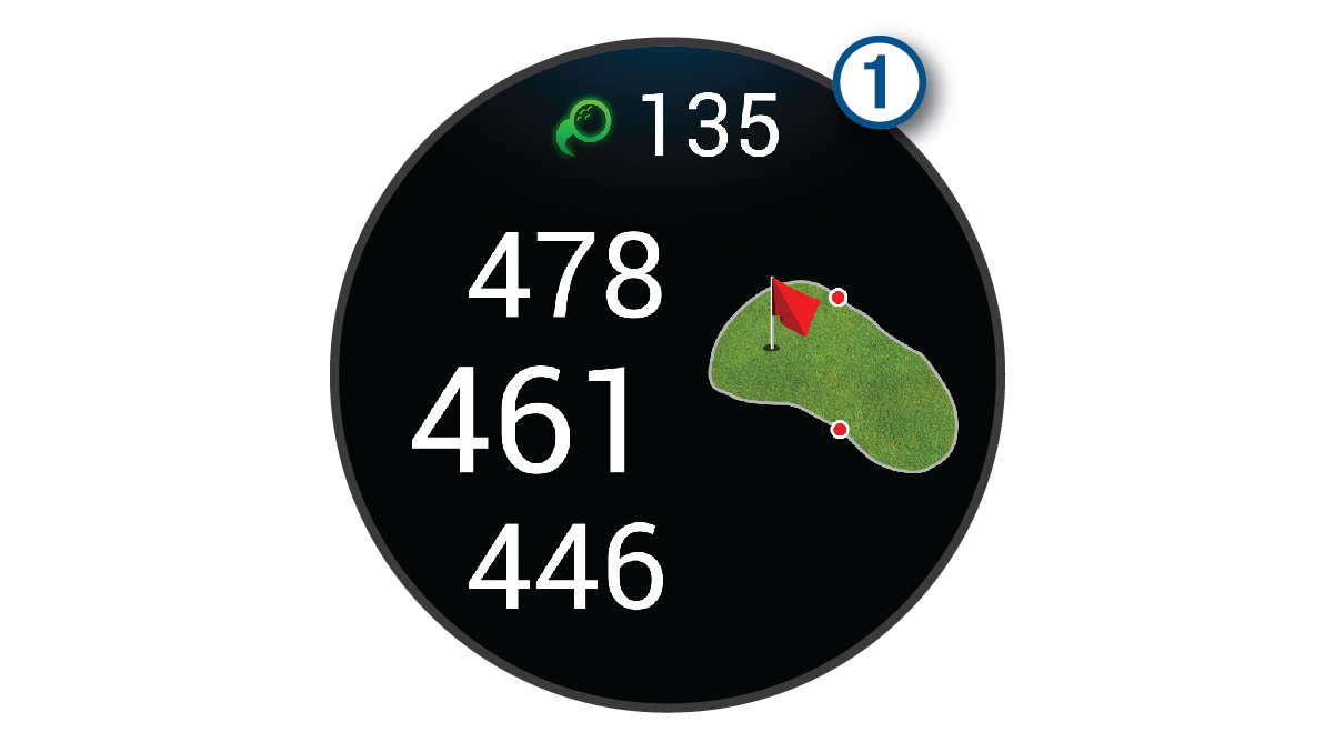

  1. 골프를 플레이하는 도중, 샷 감지 성능을 향상시키려면 앞쪽 손목(샷 방향의 손목)에 시계를 착용하십시오.
    시계가 샷을 감지하면, 샷 지점으로부터 현재 귀하의 위치 까지의 거리가 화면 상단의 배너①에 나타납니다.
    팁: 배너를 탭하여 10초 동안 배너를 숨길 수 있습니다.
