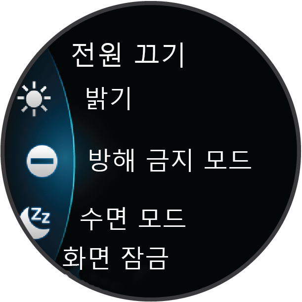

컨트롤
컨트롤 메뉴에서는 시계의 기능과 옵션에 빠르게 접근할 수 있습니다. 사용자는 컨트롤 메뉴에 단축키 메뉴 옵션을 추가하거나, 재지정하거나 제거할 수 있습니다 (15 페이지, 컨트롤 메뉴 사용자 설정하기).
모든 화면에서 Ⓐ를 길게 누릅니다.
아이콘
명칭
설명
지원
지원 요청을 전송하려면 선택합니다(31 페이지, 지원 요청하기).
배터리 세이버
배터리 세이버 기능을 활성화 또는 비활성화하려면 선택합니다(32 페이지, 배터리 매니저 설정).
밝기
화면 밝기를 조정하려면 선택합니다(32 페이지, 디스플레이 설정을 사용자 설정하기).
심박수 전송
페어링된 장치에 대한 심박수 전송 기능을 켜려면 선택합니다(21 페이지, Garmin 장치로 심박수 데이터 전송하기).
방해 금지
화면 밝기를 낮추거나 경보 및 알림을 비활성화하기 위한 방해금지 모드를 활성화 또는 비활성화하려면 선택합니다. 예를 들면 영화관에서 영화 감상 중에 이 모드를 사용할 수 있습니다.
내 휴대폰 찾기
블루투스 범위 안에 휴대폰이 위치하는 경우에 페어링된 휴대폰에서 음향을 재생하려면 선택합니다. 블루투스 신호 강도가 vívoactive 5 워치 화면에 표시되며, 이것은 휴대폰에 더 가까이 다가갈 때마다 증가합니다.
잠금 화면
실수로 버튼을 누르거나 Wi-Fi를 하는 것을 방지하기 위해 버튼과 화면을 잠그려면 선택합니다.
휴대폰 연결
블루투스 연결 또는 휴대폰 페어링을 활성화하거나 비활성화하려면 선택합니다.
전원 끄기
워치를 끄려면 선택합니다.
슬립 모드
수면 모드 활성화/비활성화를 선택하고, 낮잠 타이머를 설정하여 낮잠을 수동으로 추적합니다.
동기화
워치를 페어링된 휴대폰과 동기화하려면 선택합니다.
시간 동기화
휴대폰의 시간과 시계를 동기화하거나 위성을 사용하여 시계를 동기화하려면 선택합니다.
