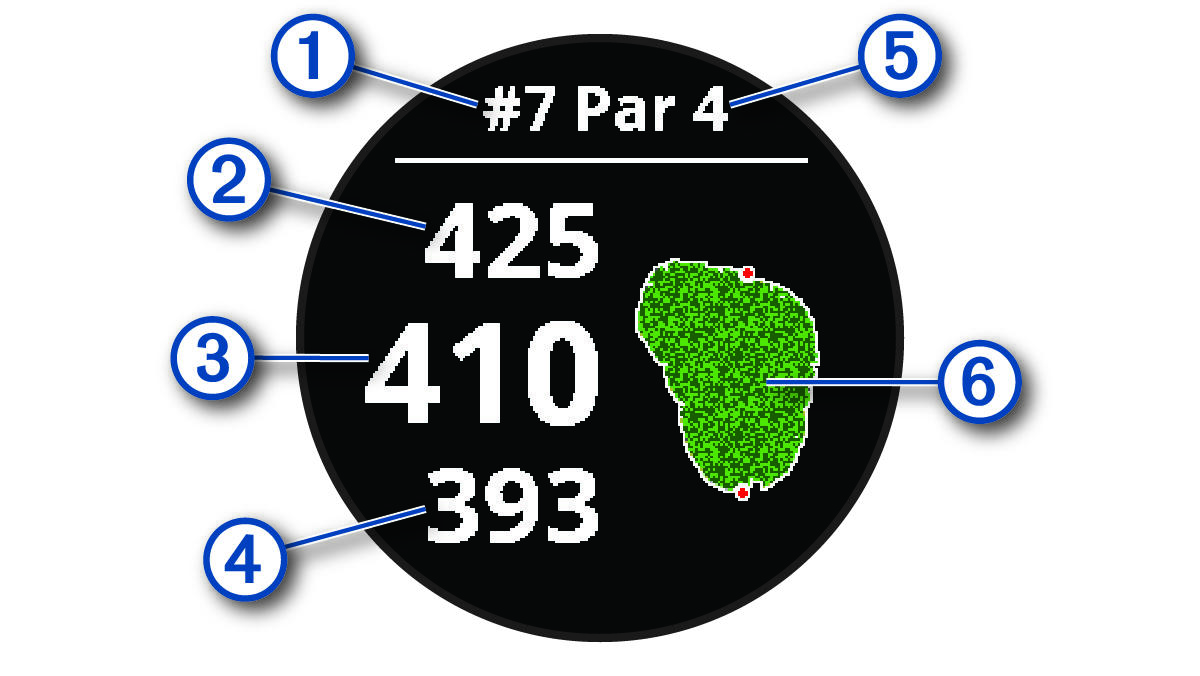

裝置計算從您的位置到果嶺前緣、中心、後緣,以及選取的旗桿的距離(變更旗桿位置)。
①
目前球洞編號
②
距果嶺後緣的距離
③
距果嶺中間的距離
④
距果嶺前緣的距離
⑤
該球洞的標準杆
⑥
果嶺地圖
變更旗桿位置
