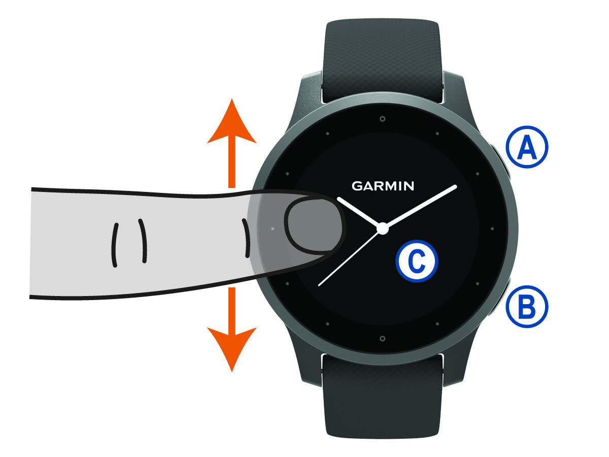

Tổng quan về thiết bị
Nút hoạt động: Giữ để bật thiết bị.
Nhấn để bắt đầu và ngừng bộ bấm giờ hoạt động.
Giữ trong 2 giây để xem trình đơn điều khiển, bao gồm nguồn thiết bị.
Giữ trong 5 giây để yêu cầu hỗ trợ (Các tính năng an toàn và theo dõi, trang 6).
Nút quay lại: Nhấn để quay lại màn hình trước, trừ khi trong một hoạt động.
Trong một hoạt động, nhấn để đánh dấu một vòng mới, bắt đầu một kiểu hoặc tư thế mới, hoặc chuyển sang bước tiếp theo của một bài tập.
Giữ để xem trình đơn về các cài đặt thiết bị và các tùy chọn cho màn hình hiện tại.
Màn hình cảm ứng: Vuốt lên hoặc xuống để cuộn qua các công cụ, tính năng và các trình đơn.
Chạm để chọn.
Vuốt sang phải để trở lại màn hình trước.
Trong một hoạt động, vuốt sang phải để xem mặt đồng hồ và công cụ.
Từ mặt đồng hồ, vuốt sang phải để xem tính năng lối tắt.
