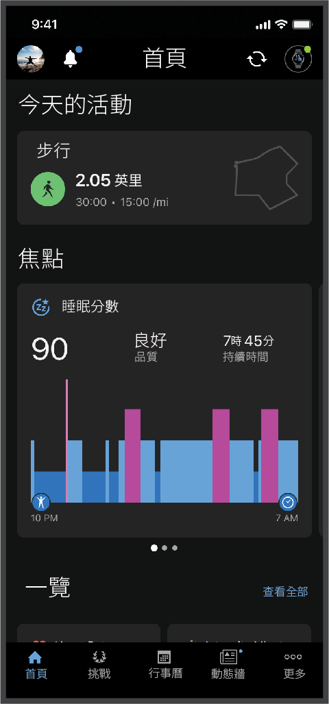

使用 Garmin Connect App
將手錶與手機配對後(配對您的手機),使用 Garmin Connect app 上傳所有活動資料到您的 Garmin Connect 帳戶。
  1. 確認您的手機已開啟 Garmin Connect app。
  2. 將手錶帶到手機的 10 公尺 內。
手錶會自動將您的資料同步至 Garmin Connect app 與您的 Garmin Connect 帳戶。
