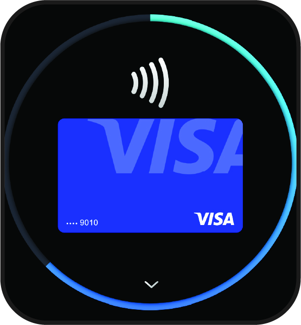

Thẻ thanh toán được sử dụng gần đây nhất xuất hiện.
  1. Nếu bạn đã thêm nhiều thẻ vào ví Garmin Pay, vuốt để thay đổi thẻ khác (tùy chọn).
  2. Giữ đồng hồ gần với máy thanh toán trong vòng 60 giây, mặt đồng hồ hướng vào máy thanh toán.
Đồng hồ sẽ rung và hiển thị dấu chọn khi đã kết nối xong với máy thanh toán.
