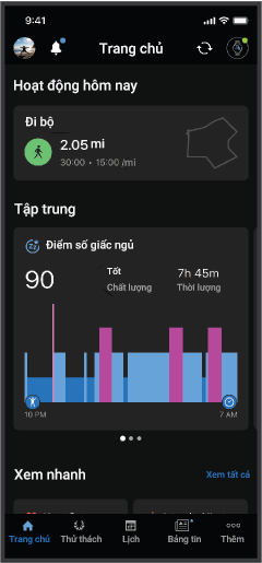

Sử dụng ứng dụng Garmin Connect
Sau khi kết nối đồng hồ với điện thoại (Kết nối điện thoại), bạn có thể sử dụng ứng dụng Garmin Connect để tải tất cả dữ liệu hoạt động của bạn lên tài khoản Garmin Connect.
  1. Chắc chắn rằng ứng dụng Garmin Connect đang hoạt động trên điện thoại của bạn.
  2. Mang đồng hồ trong phạm vi 10 m (30 ft.) từ điện thoại của bạn.
Đồng hồ sẽ tự động đồng bộ hóa dữ liệu của bạn với ứng dụng Garmin Connect và tài khoản Garmin Connect.
