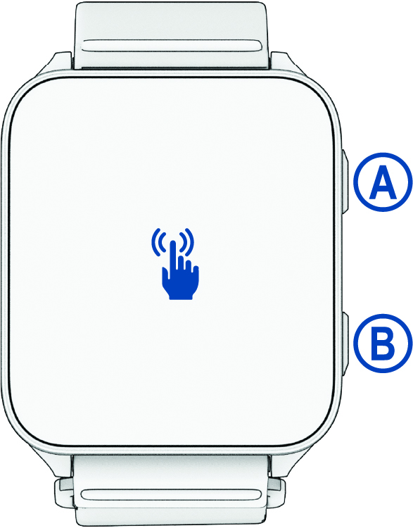

Tổng quan
Nút BẮT ĐẦU
  • Giữ 2 giây để bật đồng hồ.
  • Nhấn để mở menu hoạt động và ứng dụng, bao gồm cả cài đặt đồng hồ.
  • Giữ trong 2 giây để xem trình đơn điều khiển, bao gồm pin đồng hồ.
  • Giữ cho đến khi đồng hồ rung 3 lần để yêu cầu hỗ trợ (Tính năng An toàn và Theo dõi).
Nút HOÀN TÁC
  • Nhấn để quay lại trang trước đó.
    MẸO: Trong khi hoạt động, các mẹo hiển thị trên màn hình sẽ giải thích cách hoạt động của các nút không theo mặc định.
  • Giữ để bật hoặc tắt đèn pin.
