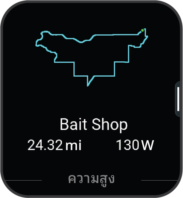

Power Guide
คุณสามารถสร้างและใช้กลยุทธ์ด้านกำลังเพื่อวางแผนการออกแรงของคุณบนเส้นทางได้ อุปกรณ์ Venu X1 ของคุณใช้ค่า FTP ระดับความสูงต่ำของเส้นทาง และเวลาที่คาดการณ์ที่จะทำให้คุณจบเส้นทางเพื่อสร้างคำแนะนำด้านกำลังที่ปรับแต่งเองได้
หนึ่งในขั้นตอนที่สำคัญที่สุดในการวางแผนกลยุทธ์คำแนะนำด้านกำลังที่ประสบผลสำเร็จคือการเลือกระดับความพยายามของคุณ การใช้ความพยายามที่หนักยิ่งขึ้นไปในเส้นทางจะเพิ่มคำแนะนำด้านกำลัง ในขณะที่การเลือกความพยายามที่เบากว่าจะลดคำแนะนำด้านกำลัง (การสร้างและใช้ Power Guide) เป้าหมายหลักของแนวทางด้านกำลังคือเพื่อช่วยให้คุณจบเส้นทางตามสิ่งที่รู้เกี่ยวกับความสามารถของคุณ ไม่ใช่เพื่อทำให้จบภายในเวลาเป้าหมายที่กำหนด คุณสามารถปรับระดับความพยายามในระหว่างการปั่นได้
Power Guide มีความเกี่ยวข้องกับเส้นทางอยู่เสมอและไม่สามารถถูกใช้กับการออกกำลังหรือเซกเมนต์ได้ คุณสามารถดูและแก้ไขกลยุทธ์ของคุณใน Garmin Connect และซิงค์กับอุปกรณ์ Garmin ที่รองรับได้ คุณสมบัตินี้ต้องการมิเตอร์วัดกำลัง ซึ่งต้องจับคู่กับอุปกรณ์ของคุณ (การจับคู่เซนเซอร์ไร้สายของคุณ) หลังจากอุปกรณ์ถูกจับคู่แล้ว คุณสามารถปรับแต่งช่องข้อมูลที่เป็นตัวเลือกได้ (ช่องข้อมูล)
ก่อนที่คุณจะสามารถสร้าง Power Guide คุณต้องจับคู่มิเตอร์กำลังกับนาฬิกาของคุณ (การจับคู่เซนเซอร์ไร้สายของคุณ) รวมถึงคุณยังต้องมีคอร์สที่โหลดไว้ไปยังบัญชี Garmin Connect ของคุณ (การสร้างคอร์สบน Garmin Connect)
  1. จากแอป Garmin Connect เลือก
  2. เลือก การฝึก & การวางแผน > Power Guide > สร้างกลยุทธ์ Power Guide
  3. ทำตามคำแนะนำบนหน้าจอเพื่อสร้าง power guide
  4. เลือก
  5. เลือกนาฬิกาของคุณ
  6. จากหน้าปัดนาฬิกา ให้ปัดซ้าย
  7. บนนาฬิกาของคุณ เลือกกิจกรรมการปั่นกลางแจ้ง
  8. เลื่อนลงเพื่อเลือก การฝึก > Power Guide
  9. เลือก Power Guide
  10. กด และเลือก ใช้แผน
ข้อแนะนำ: คุณสามารถดูตัวอย่างแผนที่ แผนผังระดับความสูง ความพยายาม การตั้งค่า และทางแยก คุณยังสามารถปรับความพยายาม ภูมิประเทศ ตำแหน่งการปั่น และน้ำหนักเกียร์ได้ก่อนที่จะเริ่มปั่น
