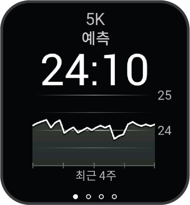

예상 레이스 시간 보기
가장 정확한 추정치를 구하려면, 사용자 프로필 설정을 완료하고(사용자 프로필 설정하기), 최대 심박수를 설정해야 합니다 (심박존 설정하기).
워치는 VO2 max 추정치(VO2 Max. 추정치에 대하여)와 운동기록를 사용하여 목표 레이스 시간을 제시합니다. 워치는 몇 주 분량의 훈련 데이터를 분석하여 레이스 시간 추정치를 정밀하게 조정합니다.
  1. 화면에서 러닝 성과 요약 정보를 확인하려면 누르세요.
  2. 를 누르세요.
  3. 예측된 레이스 시간을 확인하려면 스크롤하세요.
  4. 자세한 내용을 보려면 를 누르세요.
  1. 다른 거리의 예측값을 확인하려면 스크롤하세요.
참고: 처음에는 예상 시간이 부정확할 수 있습니다. 워치에서 러닝 성과를 파악하려면 러닝을 수 차례 시도해야 합니다.
