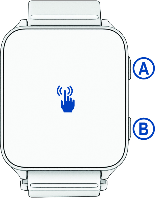

START 버튼
  • 버튼을 2초 동안 길게 누르면 장치를 켤 수 있습니다.
  • 버튼을 누르면 워치 설정을 포함하여 활동과 앱 메뉴를 열 수 있습니다.
  • 버튼을 2초 동안 길게 누르면 장치 전원을 포함하여 컨트롤 메뉴를 볼 수 있습니다.
  • 워치가 3번 진동할 때까지 버튼을 길게 누르면 도움을 요청할 수 있습니다(안전 및 추적 기능).
BACK 버튼
  • 버튼을 눌러 이전 페이지로 돌아갈 수 있습니다.
팁: 활동 중에는 기본이 아닌 버튼의 동작을 설명하는 화면 팁이 표시됩니다.
  • 버튼을 길게 눌러 손전등을 켜거나 끌 수 있습니다.
터치스크린
  • 화면을 위아래로 밀면 요약 정보, 기능, 메뉴를 스크롤할 수 있습니다(터치스크린 사용팁).
  • 화면을 탭하면 메뉴에서 옵션을 선택할 수 있습니다.
  • 화면을 오른쪽으로 밀면 이전 화면으로 돌아갈 수 있습니다.
